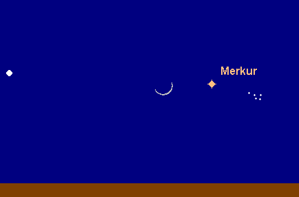

kann in der ersten Maidekade noch am Abendhimmel beobachtet werden, wird aber rasch zu einem schwierigen Objekt. Der über dem WNW-Horizont stehende flinke Planet ist am 1. Mai noch 0.6m hell, am 9. Mai nur noch 2.2m. Danach dürfte er nicht mehr auffindbar sein. Die beste Beobachtungszeit ergibt sich zum Monatsanfang gegen 21:15 MESZ, am 9. Mai gegen 21:45 MESZ. Am 1. Mai findet man Merkur etwa 2° links der Plejaden, die aber nur noch im Fernglas erkennbar sind. Am 2. Mai steht die schmale Mondsichel nur 2.5° links von Merkur. Am 11. Mai wird Merkur rückläufig und eilt – stetig schwächer werdend – der Sonne entgegen, die er am 21. Mai in unterer Konjunktion passiert. Im Teleskop gelingt es vielleicht, die Sichelgestalt auszumachen. Am 1. Mai ist das 8.5“ große Scheibchen zu 30% beleuchtet, am 9. Mai das 10.5“ große Scheibchen zu 12%.

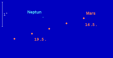

gewinnt diesen Monat etwas an Horizonthöhe. Da seine Helligkeit gleichzeitig von 0.9m auf 0.7m ansteigt, wird er zu einem auffälligeren Objekt. Er bewegt sich zunächst durch das Sternbild Wassermann und wechselt am 19. Mai ins Sternbild Fische. Seine Aufgänge verfrühen sich von 4:30 MESZ auf 3:15 MESZ. Mars nähert sich Jupiter, den er am 29. Mai in 0.6° südlichem Abstand passiert. Zuvor können sich Spezialisten an der Passage des schwachen Neptuns versuchen. Diesen passiert Mars am 18. Mai in 0.6° südlichem Abstand, was eventuell in einem Teleskop ausgemacht werden kann. Am 25. Mai findet man die Mondsichel 4° unterhalb des Roten Planeten (und gleichzeitig unterhalb Jupiters). Im Teleskop können auf dem nur 6“ großen Scheibchen noch keine Details ausgemacht werden.

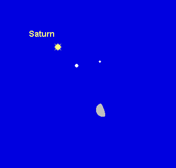

wird zu einem auffälligen Objekt am Morgenhimmel. Die Saturnaufgänge verlagern sich von 3:45 MESZ auf 2:00 MESZ. Die rechtläufige Bewegung des im östlichen Teil des Sternbilds Steinbock positionierten Ringplaneten wird im Monatsverlauf immer langsamer, was schön an delta Cap verfolgt werden kann. Die Saturnhelligkeit steigt auf 0.7m leicht an. Am 22. Mai findet man den Halbmond 5° rechts unterhalb des Ringplaneten. Teleskopische Beobachtungen könnten sich bereits lohnen. Das Saturnscheibchen weist einen scheinbaren Durchmesser von 17“ auf, der nur noch um 12° zur Erde geneigte Ring von 38x8“.

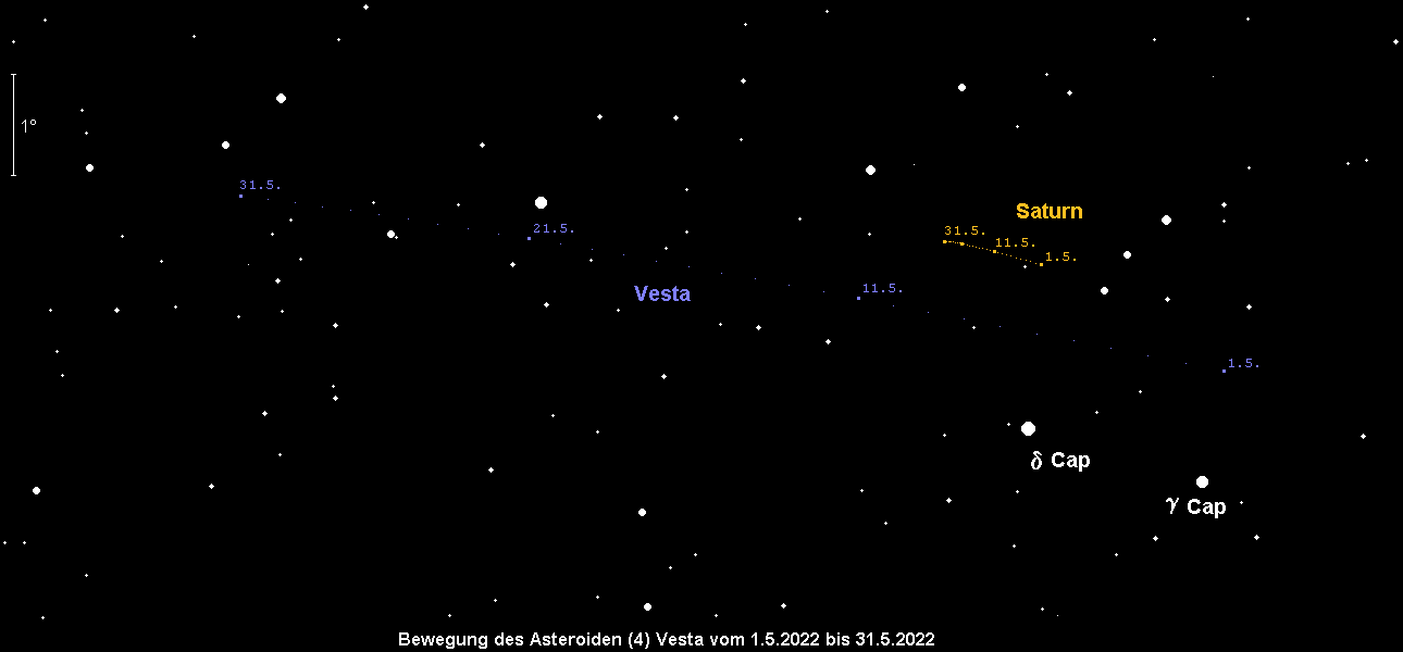

kann bereits beobachtet werden, obwohl sie ihre Opposition erst Ende August erreicht. Der Kleinplanet Nr. 4 ist zu Monatsbeginn 7.6m, am Monatsende 7.2m hell. Er bewegt sich rechtläufig vom östlichen Teil des Sternbilds Steinbock in das Sternbild Wassermann. Dabei passiert der Kleinplanet am 7. Mai Saturn in nur 0.7° südlichem Abstand.

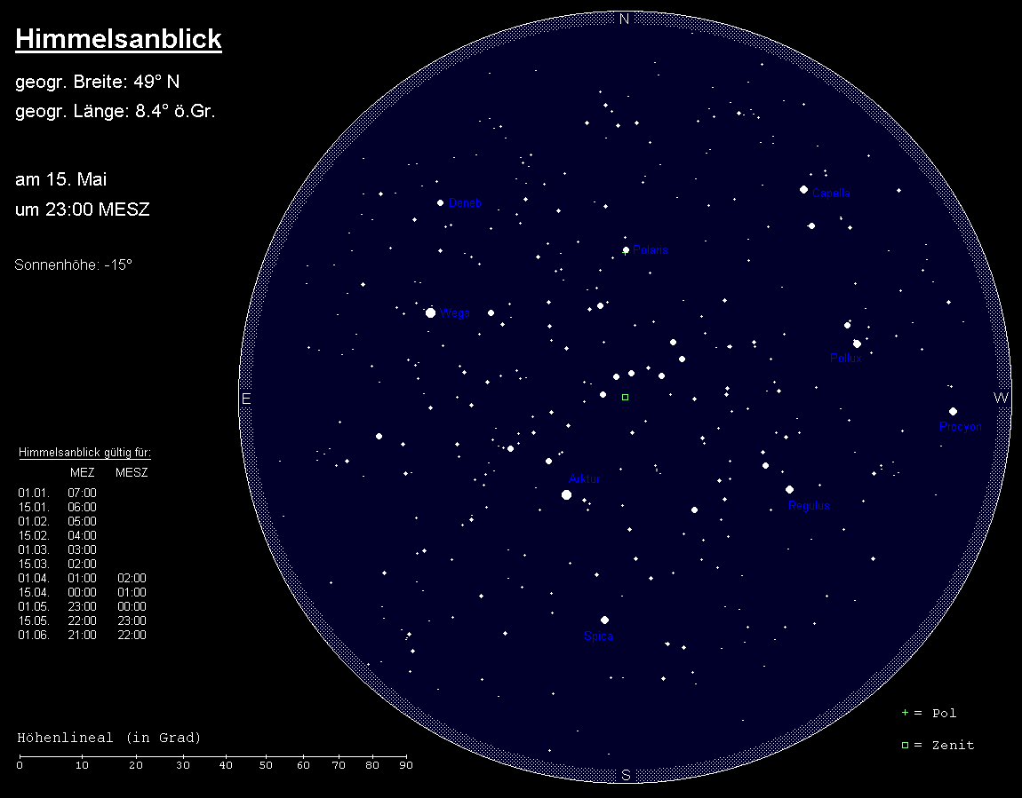

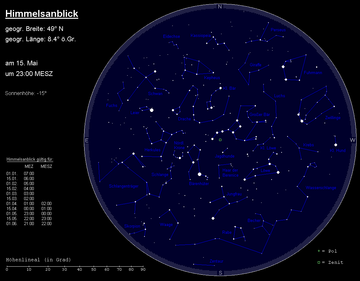

Zur Standardbeobachtungszeit (24:00 MESZ am Monatsanfang, 23:00 MESZ zur Monatsmitte und 22:00 MESZ am Monatsende) steht der Große Wagen über unseren Köpfen im Zenit. Er ist der auffälligste Teil des größeren Sternbilds Großer Bär. Unterhalb der Wagendeichsel leuchtet das nur aus zwei Sternen bestehende Sternbild Jagdhunde. In der fünffachen Verlängerung der vorderen Wagensterne stoßen wir auf den Polarstern, der stets genau im Norden steht. Er ist der hellste Stern des Sternbilds Kleiner Bär, das außer dem Polarstern noch zwei hellere Sterne aufweist, die nun fast ihre höchste Stellung erreicht haben. Der Gegenpart des Großen Bären, das Sternbild Kassiopeia oder Himmels-W, steht nun tief über dem Nordhorizont.
Westlich der Kassiopeia hat das Sternbild Kepheus mit seinem Aufstieg begonnen. Das kleine und schwache Sternbild Eidechse unterhalb des Kepheus ist noch kein Beobachtungsobjekt, das Sternbild Giraffe keines mehr. Zwischen Großem und Kleinem Bär windet sich das Sternbild Drache, dessen auffälliger Kopf in bequemer Höhe zu finden ist.
Im Nordwesten gehen gerade die Sternbilder Perseus und Fuhrmann unter, im Westen die Sternbilder Zwillinge und Kleiner Hund. Lediglich deren helle Sterne Capella, Castor und Pollux sowie Procyon fallen noch ins Auge. Während die schwachen Sternbilder Luchs und Kleiner Löwe noch in bequemer Höhe stehen und somit identifiziert werden können, ist der Krebs für sinnvolle Beobachtungen bereits zu weit herabgesunken.
Die Wasserschlange ist nun ganz aufgegangen. Ihren Kopf finden wir halbhoch im Südwesten, während der Schwanz im Südsüdosten steht. Das auffällige Sternbild Löwe mit dem hellen Regulus ist in den Südwesten gewandert, befindet sich aber noch in bequemer Höhe. Deutlich tiefer positioniert sind das schwache Sternbild Becher und das auffälligere Sternbild Rabe.
Tief im Süden kulminieren die nördlichsten Sterne des Zentauren, welches ein originäres Sternbild des Südhimmels ist. Oberhalb der Sterne der Wasserschlange kulminiert das Sternbild Jungfrau mit der bläulichen Spica, und darüber das schwache Sternbild Haar der Berenice, in welchem der Sternhaufen Melotte 111 mit dem Fernglas gesichtet werden kann.
Nordöstlich der Jungfrau steht das Sternbild Bärenhüter mit dem orangefarbenen Arktur. Regulus, Spica und Arktur bilden das Frühlingsdreieck. Über dem Südosthorizont ist eben das Sternbild Skorpion aufgetaucht und westlich davon kann das wenig auffällige Sternbild Waage ausgemacht werden. Ebenfalls über dem Südosthorizont erhebt sich die riesige Gestalt des Sternbilds Schlangenträger. Vom Sternbild Schlange ist erst der westliche Teil aufgegangen.
Oberhalb des Schlangenträgers finden wir im Osten das ausgedehnte Sternbild Herkules und zwischen diesem und dem Bärenhüter das markante Sternbild Nördliche Krone. Das kleine Sternbild Leier mit der hellen Wega steht im Nordosten, gefolgt vom gerade aufgegangenen Sternbild Schwan mit Deneb als Hauptstern. Das schwache Sternbild Füchschen steht für eine sinnvolle Identifikation noch zu tief.
Im Mai ist die Milchstraße selbst unter einem dunkleren Himmel kaum auszumachen, da sie sich sehr horizontnah vom West- über dem Nord- zum Osthorizont zieht. Ihr Verlauf wird durch die aktuell tief stehenden Sternbilder Zwillinge (Westteil), Fuhrmann, Perseus, Kassiopeia, Kepheus, Schwan, Adler und Schlangenträger definiert.
