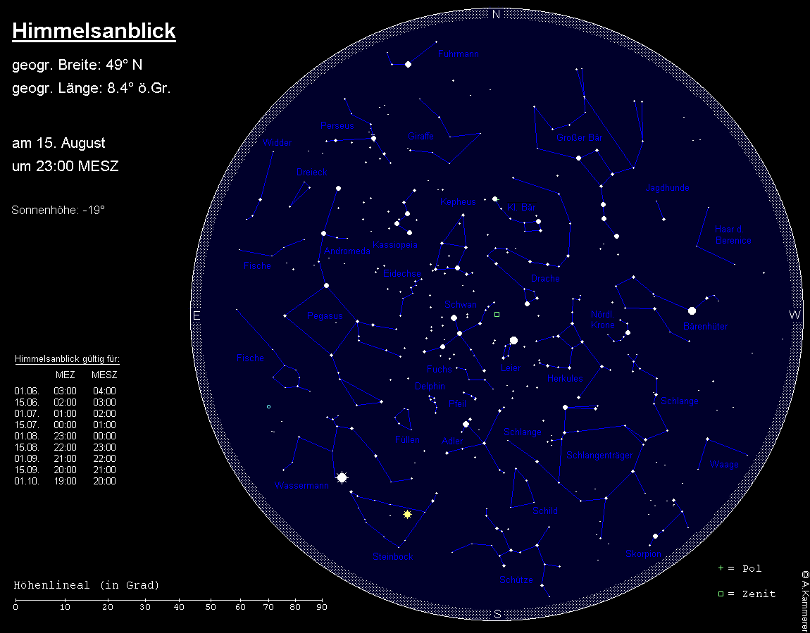

Im August ist zu den Standard-Beobachtungszeiten (24:00 MESZ zu Monatsbeginn, 23:00 MESZ zur Monatsmitte und 22:00 MESZ am Monatsende) die astronomische Dämmerung bereits beendet und somit der Sternenhimmel in seiner ganzen Pracht beobachtbar.
Halbhoch im Westen steht der Bärenhüter mit dem orangefarbenen Arktur, dem letzten noch sichtbaren Stern des Frühlings-Dreiecks. Das lichtschwache Sternbild Haar der Berenice ist kaum mehr auszumachen. Östlich des Bärenhüters folgt das kleine, aber markante Sternbild Nördliche Krone. Im Südwesten sinken die Sternbilder Waage und Skorpion - mit dem rötlichen Antares - unter den Horizont. Oberhalb des Skorpions finden wir den Schlangenträger und das zweigeteilte Sternbild Schlange. Oberhalb des Schlangenträgers, und damit in großer Höhe, befindet sich der Herkules.
Der Schütze passiert eben den Meridian. Darüber findet man das schwierig aufzufindende Sternbild Schild, den gut erkennbaren Adler mit dem hellen Atair und - zenitnah - die Leier mit der hellen Wega. Ebenfalls zenitnah spannt der große Schwan mit dem auffälligen Deneb seine Schwingen aus. Dieses Sternbild wird auch als Kreuz des Nordens bezeichnet. Die Sterne Wega, Deneb und Atair definieren das Sommer-Dreieck, das nun fast optimal positioniert ist.
Östlich von Atair findet man das kleine aber markante Sternbild Delphin, und unterhalb desselben das schwache Sternbild Füllen. Nördlich von Atair stehen der kleine Pfeil und das schwierig zu identifizierende Sternbild Füchschen. Im Südosten stehen ziemlich tief die ausgedehnten, aber an helleren Sternen armen Sternbilder Steinbock und Wassermann. Ersteres wird dieses Jahr von den Planeten Jupiter und Saturn deutlich aufgewertet. Östlich des Wassermanns geht gerade das lichtschwache Sternbild Fische auf. Oberhalb der Fische sind das große Sternbild Pegasus und die direkt anschließende Sternenkette der Andromeda zu erkennen. Am Ende der kurzen, nach Norden weisenden Sternenkette innerhalb der Andromeda finden wir den berühmten Andromedanebel, unsere Nachbargalaxie. Unterhalb der Andromeda sind das Sternbild Dreieck und der Widder aufgegangen.
Östlich der Andromeda steigen langsam die Sternbilder Perseus und Fuhrmann - mit der hellen Capella - hoch, sind aber noch nicht auffällig. Auch das lichtschwache Sternbild Giraffe ist aufgrund der geringen Höhe kaum auszumachen. Zwischen Kassiopeia und Schwan findet man den Kepheus und oberhalb der Wega den Kopf des Sternbilds Drachen, der sich um den Polarstern schlängelt. Zwischen Andromeda und Kepheus kann das kleine Sternbild Eidechse gesichtet werden.
Die Sommermilchstraße steigt im Sternbild Schütze (in dem das Zentrum lokalisiert ist) über den Südsüdwesthorizont und verläuft dann über Schild (mit der hellen Schildwolke), Adler und Schwan (mit auffälligen Partien) bis fast zum Zenit, um danach über Kepheus, Kassiopeia und Perseus dem Nordosthorizont entgegenzustreben.
